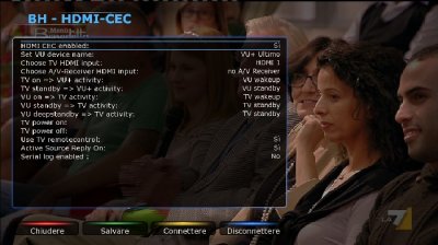

a me funziona cosi , non l'inverso ,cioe non riesco a spegnere la tv ,la confg è questa

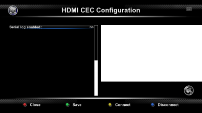

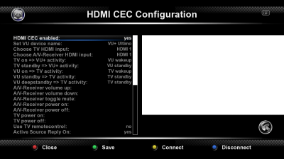

Ho fatto un pò di sperimentazione.... e il tutto funziona: se accendo la TV, si accendono in sequenza il sintoamplificatore e il box. Se spengo il box, si spengono.
Posto un paio di screenshot:
