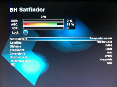

adesso faccio qualche prova e vi mando le foto
allora questa è la prima immagine, dove ho impostato il tuner

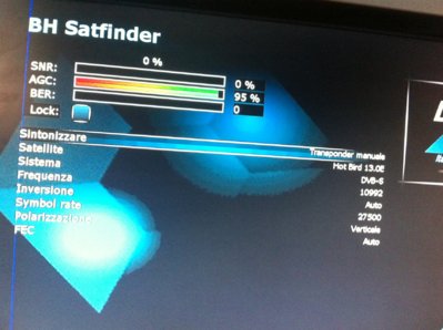

cambiando l'impostazione scr il risultato è sempre questo. (anche con altri costruttori lnb)
su satfinder io vedo questo. invece se metto sistema dvb-s2 escono i valori come la prima foto che ho messo all'inizio del topic.
AVETE IDEE? :)

Hai provato a cambiare il valore scr 1210 con le altre ?
io adesso non sapere come essere tuo impianto ma hai un scr4414sky?
mando una Foto dello mio satfinder come ti vedere avere "hacken verde"
se hai un scr4414 sky trovare io questo in rete
vedere se ti puo servire...

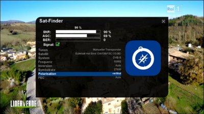

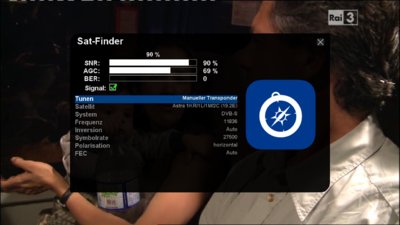

non è che ti sia spostata la parabola?? e comunque la ricerca e il settaggio tuner deve essere su DVB S2 e non su DVB S ok?
ciao renzosat la mia Foto era solo un esempio del "hacken verde "su Lock avere visto che sono su astra io avere astra/hotbord......
Cmq su sat finder metti questa frequneza che essere per rai-1 e altri vedi Foto
Ciao ....
Ciao ....

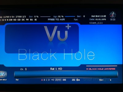

Screenshot, a destra in alto...
azz che vista.............. ma nello skyn è scritto free...............guardando bene pero la rai HD è solo su tv sat ed è quindi sotto codifica nagra...........la rai in chiaro non è HD.....mistero!!
