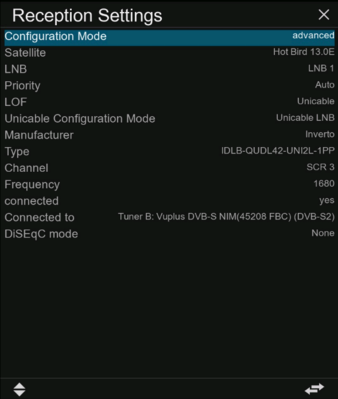

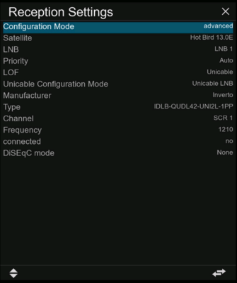

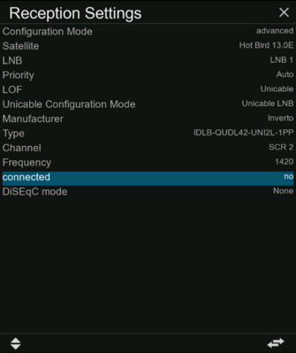

Esatto: i "canali" dell'SCR (li scrivo apposta fra virgolette) nulla hanno a che fare con i canali televisivi. Per esempio, gli Inverto SCR a 4 canali utilizzano le frequenze (interne) 1210, 1420, 1680 e 2040 che vengono chiamate SCR1, SCR2, SCR3 ed SCR4.
Nello stesso decoder, ma solo se ha i tuner FBC, possono essere utilizzati come tu avessi 4 tuner distinti e indipendenti. Se ci vuoi collegare più decoder, devi solo evitare di assegnare uno stesso canale SCR a decoder diversi.
All'interno dello stesso decoder, casomai volessi usare più di un canale SCR con i tuner virtuali FBC, ricorda che il primo tuner, di solito A (oltre al canale SCR) va impostato con l'opzione "CONNESSO" = No; gli altri devono essere connessi (e allora sceglierai di connetterli al tuner A o a quello impostato come NON CONNESSO, naturalmente scegliendo canali SCR diversi.
