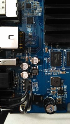

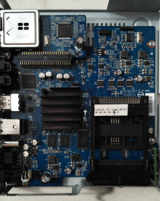

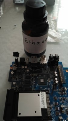

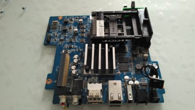

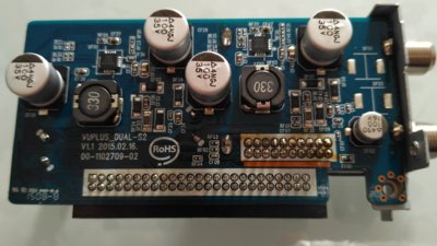

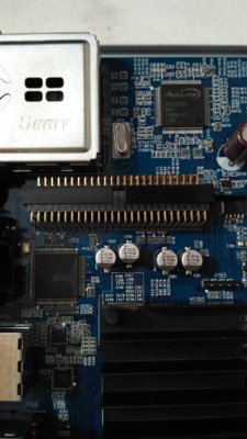

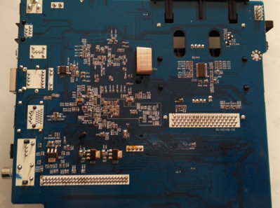

domani apro il mio e ti posto un po di foto, forse riesci a individuare qualcosa di anomalo.
Liebe Grüße :)
Ps.: la flash del mio ha qualche bad sector, non chiedermi quanti, ma ~ 6/9
e NON ha dato MAI problemi.
Un 'mulo' !

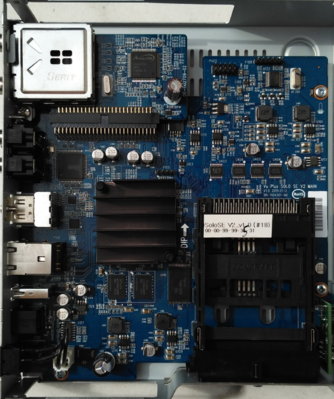

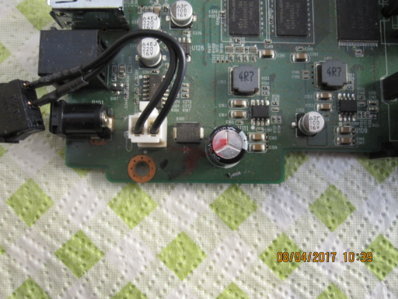

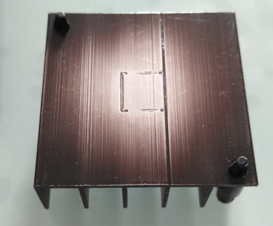

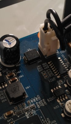

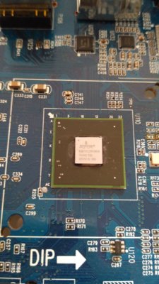

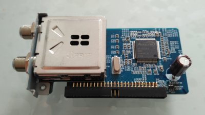

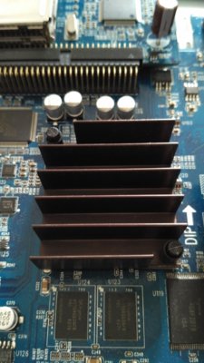

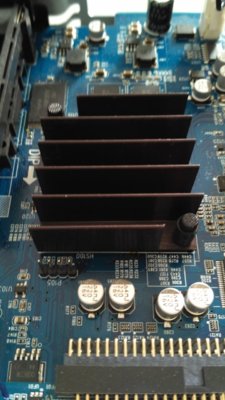

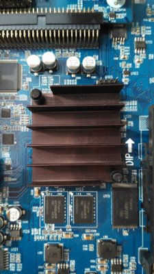

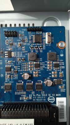

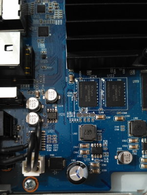

Ti allego un po di foto del mio che ti ho aperto per l'occasione :)
Secondo me, se NON hai backup di impostazioni fallati, che ricaricherebbero un possibile errore a ogni flashing, Settings Tarocchi, plugins 'optional' a bordo, più della Flash presuppongo sia un problema alla CPU.
Guardati bene le foto, sopratutto la parte condensatori, in primis quello sotto l'alimentazione.

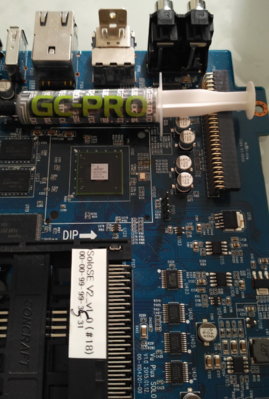

buongiorno
arrivo lungo mi dispiace.
oggi ho smontato di nuovo il decoder,poi ho fatto un confronto con il tuo e ho trovato una cosa che mi lascia qualche dubbio.
in particolare se quello è un condensatore o altro non saprei sembra che sia stato sostituito perchè è segnato con il pennarello rosso,tu che ne pensi?
