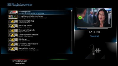

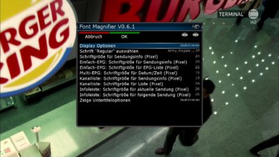

Beschreibung:
Das Plugin erlaubt es über ein Menü die Schrift und die Schriftgröße verschiedener GUI-Elemente zu verändern.
z.Zt. sind das (Version 0.6.0):
  • Sendungs-EPG (von 10..50 Pixel)
  • Standbyanzeige im Display: Datum/Uhrzeit oder nur Uhrzeit in "groß"
  • Anzeige der Kanalnummer im Display des aktuellen Fernsehsenders (von 40..90 Pixel)
  • Einfach-EPG: Schriftgröße Sendungsinformationen (von 10..40 Pixel) (seit Version 0.0.2)
  • Einfach-EPG: Schriftgröße der EPG-Liste (von 10..40 Pixel) (seit Version 0.0.2)
  • Kanalliste: Schriftgröße Sendungsinformationen (von 10..40 Pixel) (seit Version 0.0.3)
  • Kanalliste: Schriftgröße der Liste (von 10..40 Pixel) (seit Version 0.0.3)
  • Untertitel: Schriftgröße jeweils für Teletext, Normal, Fettschrift und Kursiv (von 20..80 Pixel) (seit Version 0.0.4)
  • Filmliste: Schriftgröße der aufgenommenen Sendung (von 10..40 Pixel) (seit Version 0.1.0)
  • Displayoptionen können komplett deaktiviert werden (seit Version 0.5.0)
  • Multi-EPG: Schriftgröße der Uhrzeiten (von 10..40 Pixel) (seit Version 0.5.0)
  • Infobar: Aktuelle und folgende Sendung (von 10..30 Pixel) (seit Version 0.5.0)
  • Videotextoptionen lassen sich ausblenden (seit Version 0.5.0)
  • "Bitte warten" Fenster wenn die Einstellungen vorgenommen werden (Danke an AliAbdul) (seit Version 0.5.0)
  • Enigma 2-Neustart Nachfrage nach dem speichern (seit Version 0.5.0)
  • Neues Plugin-Icon (seit Version 0.5.0)
  • OE 2.0 support (seit Version 0.5.3)
  • Auswahl der Schriftart für den Regular-Font (seit Version 0.6.0)
  • Eigenes sichern / wiederherstellen der FontMagnifier Settings (seit Version 0.6.0) (die Anzeige der Kanalnummer im Display braucht das ServiceNumber-Render-Plugin von AliAbdul . Wenn es nicht installiert ist, steht die Option nicht zur Auswahl.) Das Plugin erstellt vor dem ändern der skin.xml, skin_user.xml, EpgList.py und MovieList.py eine Sicherung im jeweiligen Ordner. Nachdem die Einstellungen vorgenommen worden sind, muss Enigma 2 neu gestartet werden.
    Seit der Version 0.1.0 können jetzt die durch das Plugin veränderten Dateien wiederhergestellt werden (Menü-Taste).
    Seit der Version 0.1.0 sollten auch die Probleme mit Gemini stone 2 modern behoben sein.
    Seit Version 0.5.2 sind endlose Neustarts bei deaktivierten LCD-Optionen behoben worden (Dank an dr.key).
    Auch eine kleine Verbesserung für Sendungsinfo in der Kanalliste ist seit 0.5.2 mit drin.
    Es gibt jetzt auch eine PDF-Beschreibung mit Screenshots zu allen Optionen (Dank an meddach1).
    Seit Version 0.5.2b sollten die IPK Probleme behoben sein (Dank an Bschaar und Spaeleus).
    Seit Version 0.5.2b ist eine italienische Überstzung mit drin (Dank an Spaeleus)
    Installation via Dateimanager (jetzt endlich als ipk wink.gif ).

Hallo ulli
ich habe diese Version unter BH 2.1.5 installiert. Für mehr fehlte mir die Zeit. Das ist die aktuellste Version. Da ich es selbst nicht nutze habe ich es bereit gestellt damit es jeder mal ausführlich testen kann.
Gruß Pyromon
bodo1960
Teste es heute abend mal
Wenn es noch ist das ältere dann Nein
Du kannst es zwar installieren aber nach Einen Neustart funktioniert dein Image nicht mehr nur noch neu installation
Werde es trotzdem mal auf spielen
Gib dann Bescheid
Danke noch mal für dein bemühen Pyromon
bodo1960
Nein leider das gleiche Problem nach einstellen der Schriftgröße Neustart und dies War keine Reaktion der box mehr Image ist unbrauchbar nur neu installieren hilft
Gruß
