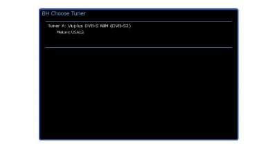

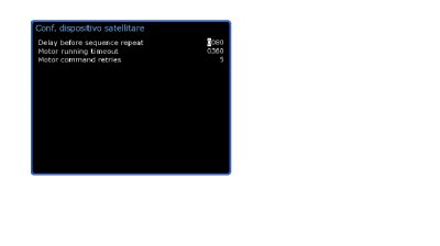

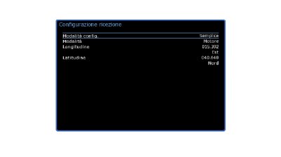

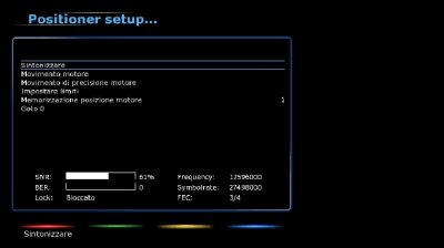

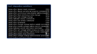

Ho appena notato che probabilmente il vento ha spostato leggermente la parabola verso sud. Ho notato che è possibile effettuare piccole movimentazioni del motore direttamente dal menu di sistema del vu+ uno. Il segnale riesco a centrarlo bene con piccoli movimenti, ma non riesco a memorizzare la nuova posizione del satellite, in quanto una volta ritornati alla visione del canale, il rotore ritorna nella posizione precedente. Utilizzo il sistema usals. Ho provato anche a riposizionare il salettote di riferimento con goto0 e rimemorizzare la posizione, ma sembra non memorizzare nulla. Help Help e ringraziamenti anticipati.
