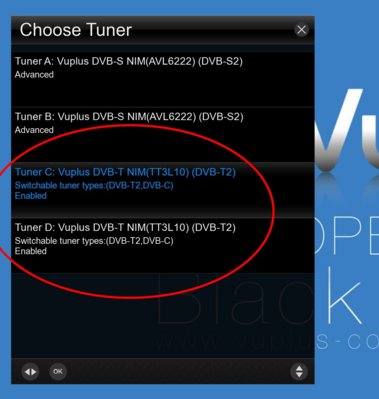

Aggiornamento situazione dual tuner: senza apparente motivo ha ripreso a funzionare come dovrebbe: posso di nuovo vedere un canale e registrarne un altro.

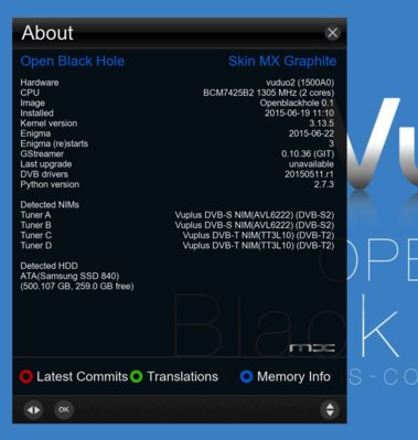

In compenso è sparita la device wlan3 ed è comparsa la wlan2. Peccato che quando faccio i settaggi wlan da interfaccia utente questi non vengono correttamente associati a wlan2 (immagino cerchi di associarli a wlan3 che però non viene vista) quindi praticamente la wireless interna non funziona più. Ho dovuto mettere una wlan usb che avevo in un cassetto, adesso funziona ma ho perso la velocità della rete interna.

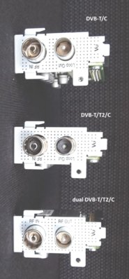

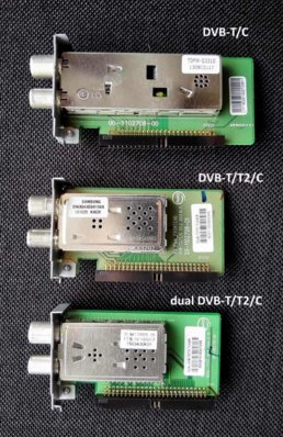

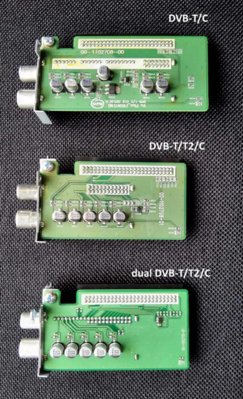

Ringrazio Eragon (anche se un pò in ritardo) per l'esaustiva recensione e procedo all'acquisto del mio primo Vu+. Non riuscivo a capire come facesse ad essere doppio nonostante un solo ingresso.:thanks:
