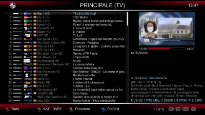

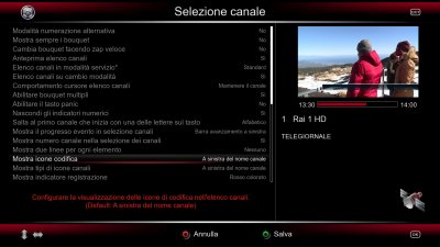

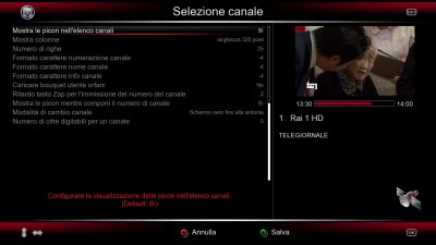

Ma come sarebbe che non è possibile nome e icona insieme?!? Certo che è possibile
MITICO
avevo le tue stesse impostazioni tranne la larghezza delle colonne,praticamente la colonna con il nome non veniva visualizzata,guardando le tue impostazioni sono riuscito a dare la giusta configurazione e ora vedo tutto...mi sembrava strano non si potesse vedere nome canale e icona canale...l'imamgine ha un'infinita' di impostazioni... :dance:
