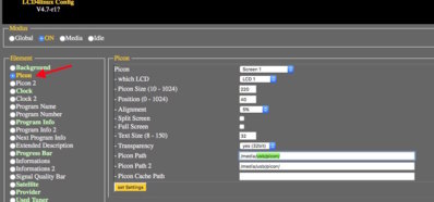

I percorsi li trovi nel menu configurazione Display Mode ON.
Se utilizzi la web interface, una volta entrato nel pannello Display Mode ON, puoi accedere alle impostazioni del percorso cliccando sulla voce picon che trovi sulla sinistra.

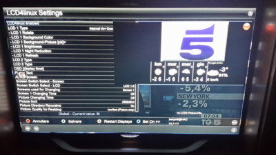

Si, io ho sempre usato il decoder per settare il plugin.
Ora tra l'altro, ho difficolta in quanto aprendo il plugin, la parte superiore dei settaggi è coperto dallo schermo di visione che mostra l'anticipo del settaggio.
Questo lo avevo segnalato in passato, ma mi accorgo che non è stato corretto.
Se guardi il file allegato capiscibcosa intendo.
Gran parte deibsettaggi sono coperti dalla schermata in questione

Mito
Ma che immagine e quale skin stai usando?
Sarebbe meglio aggiornare l'immagine all'ultima versione ed usare la skin di default.
Comunque, è molto più agevole eseguire le impostazioni tramite l'interfaccia web.

stò usando la open black hole, e lo skin quello di default.
tieni conto che ho provato a cambiarla, senza risultato.
Ho provato.
niente da fare. Rimane quella parte di schermo sovrapposto e non va via.
io presumo si tratta di un difetto dell'immagine.
speriamo in una correzione con i (forse) prossimi aggiornamenti.

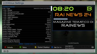

Fix per Open Blackhole 0.1 skin_default
Per la skin_default aggiorna questo file sul: ( skin.xml )
Via Ftp:
/usr/share/enigma2
