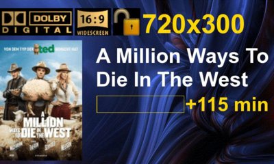

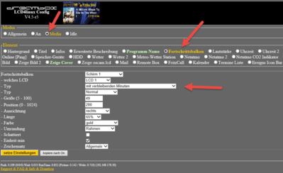

Hallo Pyromon , Hallo Bodo1860,
habe da etwas in einem anderen Forum gefunden.
Da scheint doch was zu gehen.
werde es ausprobieren und euch berichten.
Danke slaroni
Hallo Pyromon, Hallo Bodo1860,
das funktioniert tatsächlich.
Die Einstellungen lassen sich am Besten über das Webif von l4l vornehmen, während das Portal abspielt.
Jetzt habe ich auch eine Statusbar mit Restminuten in der Anzeige.
Gruß Slaroni
