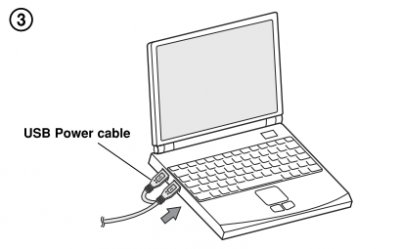

Non so se hai il manuale di istruzioni, ma nella versione PDF sul sito LG e' chiaramente mostrato che il lettore va collegato con un cavetto USB a Y contemporaneamente a 2 porte USB perche' consuma un bel po' di corrente:
http://www.lg.com/it/supporto-prodotto/lg-GP50NW40
Quindi ti serve un USB alimentato e il cavetto a Y.
