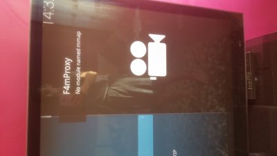

Bir kanal seyretmeye kalktığımda fm4 proxy no stream availbe hatası veriyor ne yapmalıyım?
15711463404811818786017.jpg [QUOTE = "ardafikret, post: 263459, üye: 150110"] [QUOTE = "Ev0, gönderi: 263448, üye: 4715"]
Bir kanal seyretmeye kalktığımda fm4 vekil adında hiçbir modülün bir hata yok ne yapmalıyım? [/ ALINTI]

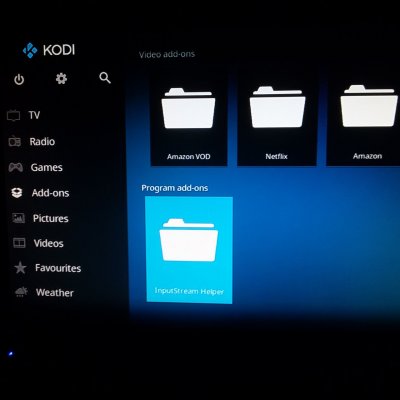

Is there a free account? netflix & amazon or vod amazon
i have vu+ zerok4
lhave installed plugin: Amazon Vod and netflix
Working great Netflix on VU+solo 4K,good job thank you!
