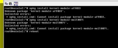

io invece non riesco a fargliela vedere questa digital key led blu.. da telnet mi da errore
scusate, mi auto-rispondo.. ho fatto l'aggiornamento online della OBH, rifatto la procedura da telnet e ora la vede...
troppo forte angelofsky1980 :thanks:
buona giornata a tutti....
