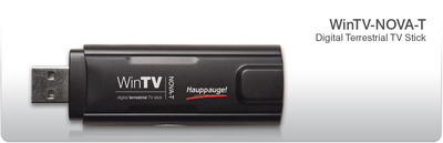

Ho comprato 2 Win Nova TV HD da mettere su rispettivi Vu+ Zero sicurio che il 0700 fosse uno dei migliori driver supportati(ne posseggo alre due). Nella storia delle img Vu+ è stato sempre uno dei più sicuri nel funzionamento. Purtroppo mi accorgo solo dopo averle comprate che ""al momento"" è incopatibile con vu + zero. In ogni caso sono fiducioso nella bravura di Angelo.
Saluti
Grazie Eragon, sullo scatolo c'è scritto Hauppauge Win TV Nova T HD digital terrestrial stick.
Non sono le nuove, hanno qualche hanno. Le aveva un mio amico che me li ha vendute ad un prezzo di favore.
saluti .
Si Eragon e quella della foto ma di colore grigio.
