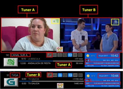

Cuando estuve probando otras imágenes que no eran blackhole llevaban algo parecido a lo que yo quería pero esta en concreto no lo lleva, he estado mirando plugins pero no lo he encontrado. Sabes de algún foro donde pueda conseguir más plugins para blackhole ? El quad pip me funciona correctamente pero yo querría este tipo de pip: https://i.ytimg.com/vi/ylxctxBjXCA/maxresdefault.jpg

La foto que pones es PIP, configurando como PAP, lo utilizo desde 2013 (VU+DUO2 y VU+Ultimo4K que tambien soporta quad PIP).
Por defecto va en todos los decos que soportan PIP, solo tienes que configurar las ventanas, asi pasas de PIP a PAP.
PIP, pantalla en pantalla.
PAP, pantalla a pantalla.
Esta comentado en el foro como se configura.
Funciona igual en el VU+DUO2 (foto de 2017), en VU+Uno4K, VU+Ultimo4K y Octagon SF8008Twin con doble sintonizador de satelite, etc.
