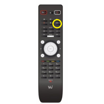

non ho mai dovuto configurare nulla , basta semplicemente installare il plugin e premere il tasto del telecomando per accedere alle registrazioni
non lo ho pubblicato per questo motivo, ho il decoder che non mi cambia manco piu i canali ..
il tasto avevo capito che era quello ...
tolto la cartella, il box ora è nuovamente accessibile
premendo quel tasto, appaiono le rec.
