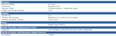

Salve a tutti, ho più o meno lo stesso problema con 2 tunet T.. all'avvio il VU rimane con la schermata di avvio ed il mesaggio "STARTING GUI" che non si avvia mai e rimane in boot perpetuo in più il VUduo2 non mi vede nessuno dei tuner dicendomi DUMMY TUNER A non leggendo più neanche il B; ho provato anche a riflashare ma nulla...qualcuno può aiutarmi?
ciao Tururu, ho fatto saldare il condensatore ma il problema non si è risolto, la GUI non si avvia ed i 2 tuner non vengono visti, ed appare il messaggio Dummy Tuner
Se è ben saldato, controlla i condensatori simili che si trovano in seguito, non avere un altro cattivo nell'area.
Se puoi scattare un'altra foto senza il sintonizzatore, grazie.
Verifica se inizia senza un sintonizzatore installato.
Il partner dopo aver saldato bene.
Se non si avvia ancora, è il momento di installare di nuovo l'immagine.
