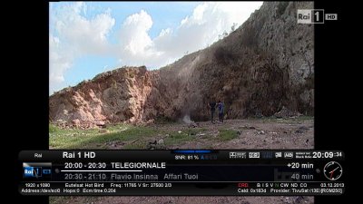

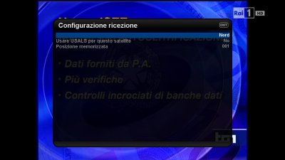

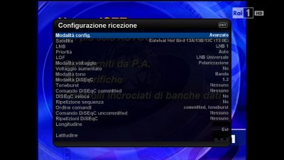

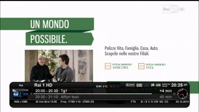

Canale esempio e configurazione in dimensione BH. Frequenza ok. @paolino

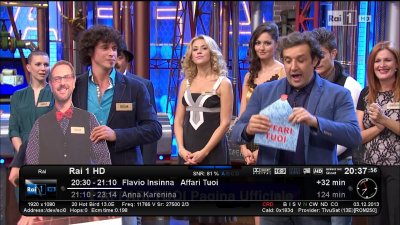

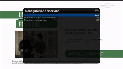

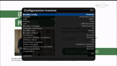

Canale esempio e configurazione in dimensione Ghost. Frequenza senza segnale. L'immagine di sfondo è relativa a rai2 Hd (io invece ho schermo nero) che sarebbe il canale dove ero situato prima di passare a Rai1 HD (frequenza 11765).

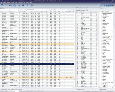

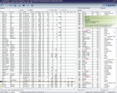

Bien, ho dato un okkio solo su TV K-C. Vedi te, @Mito aveva raggione.
Parental Lock? Booh?

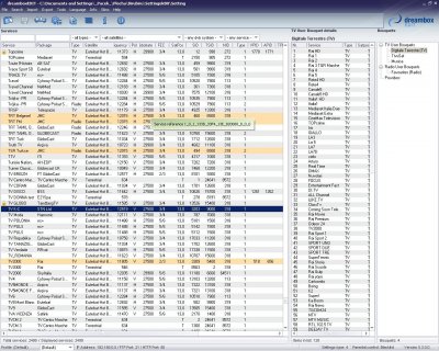

Ho preso i setting di vhannibal che avevo inviato al box tramite dreamedit come suggerito da @Mito per vedere se il problema si risolveva. Ora con il tuo aiuto ho preso il file e l'ho aperto verificando il medesimo canale. In quello di Vhannibal quel "locchetto" non è presente quindi mi si contrassegna al momento che viene caricato (sia da pc che swdonloader). Ora cosa devo sistemare sul box per evitare questo?
