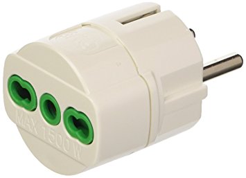

Ma no! Che, per caso, lavori nell'Ufficio Complicazioni Affari Semplici? Non confondere le PRESE con le SPINE.
1) La shuko di cui parlavamo è la PRESA PASSANTE di cui dispongono alcuni powerline. I powerline che conosco hanno la SPINA normale.
2) Anche se avessero la SPINA shuko, ti metti a cambiare le PRESE per una SPINA shuko? Non hai altri apparecchi con la spina shuko che usi con i classici adattatori c.d. "a bicchiere"?
3) Come dicevo, la PRESA passante dei powerline, anche se fosse shuko (com'è di solito), permette di attaccarci quasi tutto, a meno che non si tratti di spine strane troppo grandi o, naturalmente, quelle che una volta si definivano con l'attacco industriale.
3b) Anche fosse, c'è sempre la possibilità di mettere un'adattaore da PRESA shuko a PRESA italiana (vedi foto: il contrario dell'adattatore a "bicchiere"). Ma secondo me non serve.
