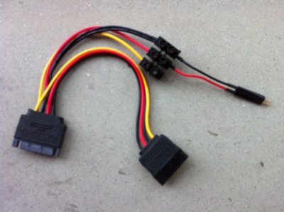

Devo dire però che prendendo l'alimentazione dalla presa originale la vendola Fractal Design benchè a bassissimo attrito, fatica a partire e gira secondo me troppo piano, per cui mi sono costruito questo semplice adattatore, composto da una Y che splitta l'alimentazione del disco interno SATA, tagliando una delle 2 terminazioni e mettendo un mammuth, due pezzetti di filo e una strip maschio per circuito stampato ecco il risultato:

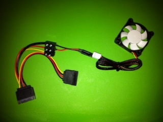

alla terminazione (la strip maschio) va collegata la ventola:
In questo modo la ventola rimane sempre alimentata a 5V (dovrebbe funzionare a 12V) quindi lo stop della ventola in stand by viene escluso.
Devo dire che non c'è paragone come comfort acustico, anche con ventola sempre accesa è molto + gradevole che con quella originale.
