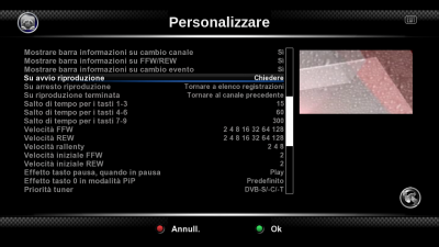

Ciao ragazzi, è possibile mettere in standby una riproduzione, passare a tv e poi riprendere la riproduzione dopo un pò? A me capita che riprende dall'inizio, è normale?
Grazie
Mito
Menu > Configurazione > Sistema > Personalizzare > Modalità: Esperto > Su avvio riproduzione: Riprendere dall'ultima posizione

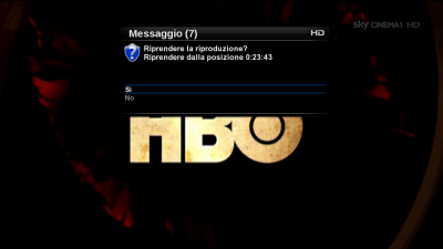

Scusa ma usi il programma di default per guardare le registrazioni? Io se premo stop mi chiede innanzitutto cosa voglio fare e quando poi riprendo a vedere la registrazione mi parte si dall'inzio, ma mi chiede se voglio riprendere dall'ultimo punto che avevo guardato....

Però, se tramite il plugin Persoanlizzare è impostato cosa fare quando si avvia una riproduzione, dovresti essere in grado di riprendere la visione dal punto in cui l'hai lasciata.
Per esempio, io ho impostato Su avvio riproduzione: Chiedere e quando seleziono una registrazione che ho già cominciato a vedere, appare il menu che consente di scegliere se ricominciare dall'inizio o riprendere la riproduzione.

Più chiaro di così non potevi essere! Tra l'altro io non ho mai toccato quell'impostazione e di default mi chiede appunto cosa fare quando riprendo a vedere una registrazione...

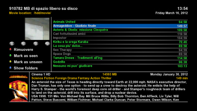

Mik scusa, ti trovi bene con il player che usi? Lo vedo nell'immagine 2.
Non ti si blocca mai? Ho provato ad usarlo facendogli visualizzare anche le dir, ma mi blocca il dec spesso.

E' un mesetto che sto usando Advanced Movie Selection e non ho mai avuto problemi.
Tutto OK anche con la visualizzazione delle cartelle e la riproduzione delle registrazioni presenti sul disco dell'8000.
