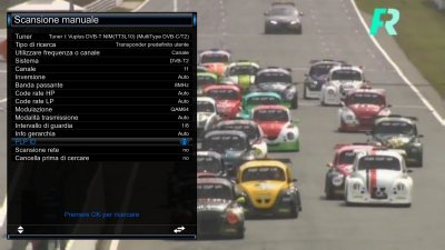

Finora non mi è capitato di dover aggiungere manualmente qualche canale ma sarebbe interessante verificare due cose:
1) se con una ricerca manuale su transponder predefinito utente (su OBH si presenta con la possibilità di specificare direttamente il canale VHF-UHF, alla vecchia maniera, come in foto allegata) riesci a sintonizzarlo;
2) Se, ammesso tu riesca a sintonizzarlo con questo tipo di ricerca, viene poi automaticamente aggiunto al file terrestrial.xml
Ma non ho capito se, invece, con scegliendo "Europa" riesci a sintonizzarlo:
In caso affermativo, la linea da aggiungere dovrebbe essere genericamente questa
<transponder centre_frequency="219500000" bandwidth="1" constellation="3"/>
altrimenti io proverei a inserire questa linea
<transponder centre_frequency="219500000" bandwidth="1" constellation="2" system="1" guard_interval="2"/>
ma purtroppo non ho la possibilità di provare qui con qualche caso simile.
Sicuramente, system=1 serve per indicare il T2. Facci sapere se funziona e qual era la situazione con la scansione tramite file standard e quella su transponder predefinito utente impostato come in allegato (magari funziona già questa).

E con ricerca totalmente manuale, ossia su transponder predefinito utente?
