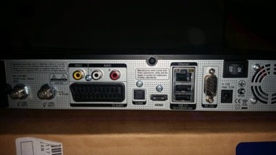

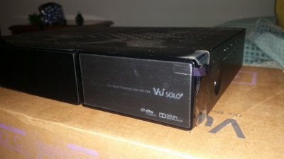

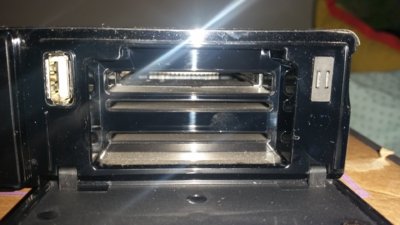

Posta un pò di foto di 'sto box va....

Ok, stasera quando torno a casa le faccio e le posto. Per la seriale mi serve un cavo seriale usb vero? La mia scheda madre non ha porta seriale quindi penso sia l' unico modo.

Lo sportellino ha un magnete per chiudersi quindi è originale
Non solo quello.
Guarda il retro per i dettagli dei disegni. Anche da quello si capisce.
Direi che è ora di passare con la seriale a capire che cavolo è successo e come mai non lavora come si deve.
