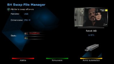

Volevo segnalare che usando img con meoboot lo swap all'avvio non viene mai abilitato al riavvio.
E' un problema che riscontro da parecchie versioni ma non viene corretto.
Si potrebbe segnalare per risolverlo eventualmente?
In allegato screen shot, come si puo' vedere lo swap c'e' , la spunta su abilita all'avvio pure ma non vine abilitato e si deve procedere manualmente per attivarlo.!! (controllato anche in telenet free e effettivamente non c'e')

Strano, nel mio vu+ zero è attivo anche dopo il riavvio
Per curiosità.......l'avvio automatico glielo hai dato col giallo?

Esatto, ieri ho provato anche sul solo e da questo problema anche qui !
Ricapitolando nelle IMG in usb, quindi multiboot con meoboot nel uno e solo non attiva swap al riavvio, se lo si attiva manualmente è ok.
In flash invece tutto ok.

A me lo swap mi si riavvia in automatico anche in multiboot
zio
In che decoder? Se è lo zero è un caso ma si solo e uno non lo fa.

Rettifico quanto detto sopra, lo swap non si riavvia in automatico neanche sullo zero.
Ho dovuto riconfigurare tutto da capo, quindi ho il dubbio se prima effettivamente funzionasse, ma avrò preso un'abbaglio io, perché o funziona o non funziona.
Non chiedo supporto, chiedo solo se è normale che non funzioni o se trascuriamo qualcosa noi al momento della configurazione.

Infatti il problema dello swap non attivato con meoboot è un problema atavico, mi sembrava strano che te lo attivava :)
