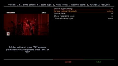

È molto interessante il fatto che lo skin che sto usando ora (FHD Glass 17), possa farlo da solo su tutte le immagini, anche con un singolo OK, se scegli "no time" nelle impostazioni.
