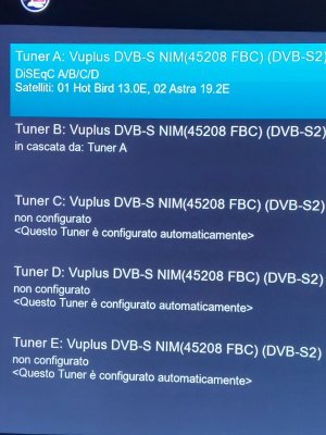

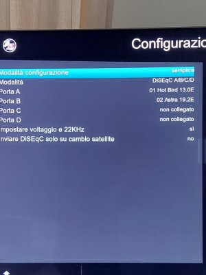

Ti allego le configurazioni dei tuner, il mio impianto è così strutturato: due parabole una con dual feed su HB 13E e Astra 19.2E collegati a DISEaC 4x1, altra parabola indirizzata a Astra 16E e collegata allo stesso DISEqC 4x1, il quarto ingresso chiuso con resistenza, da DISEqC un solo cavo che va al decoder o in alternativa al TV.
VU+4K con DISEqC 4x1 i (pro hb-digital uhd) tuner sono così configurati:
tuner A
semplice
DISEqC ABCD
Porta A 01 Hot Bird 13
Porta B 02 Astra 19.2
Porta C non collegato (posso vedere solo HB 13 e Astra 19.2)
Porta D non collegato (posso vedere solo HB 13 e Astra 19.2)
Voltaggio Si
Invio DISEqC no
Tuner B in cascata da tuner A
Tuner C D E f G H non configurato
Funziona solo HB e Astra 19.2, Astra 16 è come se non ci fosse mentre esiste e ricevibile infatti il tuner del TV lo sintonizza e lo fa vedere.

L'unico motivo per cui mi viene in mente il motivo per cui non hai 16E, nelle tue opzioni, è se non sono nella tua lista di satelliti.xml.
I tuoi sintonizzatori extra potrebbero essere sintonizzatori virtuali, utilizzati solo con LNB unicable.

I tuner del Vu uno 4K sono solo 2 reali gli altri virtuali, ma per 13E e 19.2E funziona tutto quindi credo che non vedo 16E per un problema di impostazione

Puoi provare a configurare i tuoi sintonizzatori manualmente, usando l'opzione avanzata, invece del Disweqc A/B/C/D di base, ma questo è più complesso.
