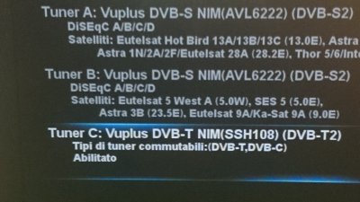

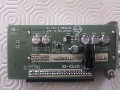

Confermo anche io avendolo comprato (tuner T2) che i problemi che avevo prima sui canali Rai di start/stop non sono più presenti. Il tuner viene rilevato come DVB-T NIM(SSH108) (DVB-T2). L'unica cosa che volevo chiedere a @ZioKit (o anche altri) se al momento di lanciare la scansione manuale totale parte prima la ricerca via cavo e poi quella terrestre (a me si). Inoltre volevo sapere se era normale che il tuner precedente sostituito si presenta oleoso e nelle condizioni della foto allegata (giallognolo su parti metalliche).
Si è normale, prima parte la scansione cavo poi il digitale terrestre.
Vedi che hai risolto ottimo tuner, stai tranquillo che con questo nessuno avra' piu' problemi, amenoche' di avere la sfiga di imbattersi in un esemplare difettoso.
Per quanto riguarda la superficie oleosa su quello che hai smontato, no il mio non la presenta, potrebbe essere la vernice trasparente che danno ai layer dopo l'assemblaggio. Me lo fa' pensare il fatto che ne abbiano data troppa e la vedo ammassata di colore marroncino in quella fila di saldature nella zona bianca che si vede nella foto. Se provi con una punta di ago a inciderla zona marroncino, vicino alla saldatura vedrai che una parte ti rimane attaccata all'ago come fosse pece o quasi.
