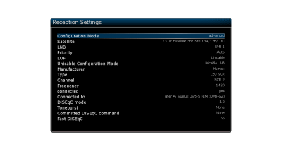

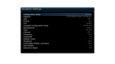

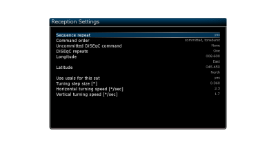

Li ho generati dalla BlackPole su Ultimo ;)
Non so se hai letto il mio pvt :oops::oops: ... ad ogni modo le coordinate che si leggono puntano dritte dritte al tuo monolocale di NO :eek::eek::eek: ... mi permetto di suggerirti, esclusivamente x la tua privacy :suda::suda::suda:, di oscurare i sensibili o cancellare quegli screenshot !!!
Ad ogni modo complimenti x la casetta :grin::grin:
Vai tranquillo :)
Ho postato tutto senza remore piu che altro per dare un riscontro chiaro per tutti con dei dati coerenti :)
