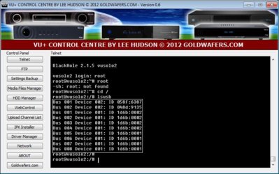

@angelofsky1980 prima di tutto voglio ringraziarti per aver pubblicato l'ipk. L'ho provato ma purtroppo non funziona nei tuner idel dtt non c'è traccia.
Allora il problema è altrove.... Speravo fosse un problema di init da parte del box ma ero in errore e il "problema" può essere nei driver USB DVB che devono essere aggiornati (prossima BH in linea di massima)

@angelofsky1980 ma per i driver da inserire nella prossima BH hai bisogno di quelli presenti nel cd d'installazione o di qualcos'altro? Oppure le info del file da me postato sono sufficienti per sapere il tipo di driver che occorrono? Aspetto tue info in merito.
Fortunatamente il cd di installazione non mi serve a neinte anche perchè sarà per Windows :D
