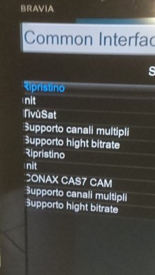

scusa non era smarthbrand ma smart card ( il vocabolario del cell mi ha fregato) .
io ho attivato la smart card dal sito (mi è arr il mex di avvenuta abilitazione ) l ho inserita nella sua cam tv sat ( compresa nel brundle originale con la card), l ho inserita in uno degli slot del mio duo 2 e quando sono andato sui canali rai me li ha fatti vedere
due cose volevo domandarti
se vai nel menu (del tuo vu duo2 ) impostazioni e vai su common interface il tuo duo riesce a vedere la cam di tivù sat ????? (vedi foto allegata dal mio duo2 nel suddetto menu)
se vedi la cam dal menu hai provato a lasciare su rai news 24 per una 40ina di minuti??
saluti
