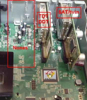

Tienes que separar el concepto 2 canales, estos puden ser del mismo TP y solo usarias un solo sintonizador para grabar.
Como el VU+DUO2 tiene PIP, usalo, en cada pantalla usa un tuner si son de distinta frecuencia/TP y lo ves.
Importante, solo tiene 2 slot para poner tuner, la tecera es una tapa solamente.

VU + Duo² ssct HDTV Dual Twin SAT & DVB-C/T2 Ricevitore Linux PVR Display Duo HD
1.- Tuner dual/twin SAT /(DVB-S2).
1.- Tuner DVB-C/T2 (TDT/DDT)
Otra web.- 350€ lo mismo que amazon, 374€ SAT/twint y TDT/Twint (tuner dobles).

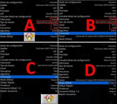

SCR è UNICABLE (https://it.wikipedia.org/wiki/Unicable). SU un solo cavo porto 2 "ingressi" come fa il decoder di SKY, a prescindere dalla polarizzazione.

Il VU + DUO2 con il sintonizzatore che vuoi (ho messo il nome come è scritto su Amazon) ha e ne vale la pena.
VU + Duo² ssct HDTV Dual Twin SAT & DVB-C/T2 Ricevitore Linux PVR Display Duo HD (quindi è rosso nel motore di ricerca Amazon.it)
1.- Tuner dual/twin SAT/(DVB-S2).
Doppia matrimoniale/twin e singola DTT.
Non ho trovato un doppio tuner DTT in Amozan.
Come si desidera Amazon, è quello che hanno, altri negozi hanno altre opzioni.
1x dual/Twin Satellite + 1xDDT doppio/gemello
OK, SCR, presa dalla risposta, per me ha più significati di quanto indicato.
Quindi puoi impostare il sintonizzatore con SCR, quando lo comprate, esamina le frequenze utilizzate per configurare se il modello acquistato non è nel tuo database.
Importante, la ricerca cieca non funziona con unicable LNB, se non problema, perfetto.
La causa, non ti dà il tempo di rispondere al LNB unicable quando viene richiesto dal sintonizzatore ricevitore, solo trovare 4 canali dell'Astrra 1400 o del Hot Bird 1900, ad esempio.

OK, SCR, sacado de contesto, para mi tiene mas significados aparte del indicado.
Luego pongo la configuracion de los tuner con SCR, cuando lo compres, mira las frecuencias usadas para configurar si el modelo que compres no esta en su base de datos.
Importante, la busqueda ciega no funciona con LNB unicable, si no es problema, perfecto.
La causa, no le da tiempo a responder al LNB unicable al ser preguntado por el tuner del receptor, solo encontrara 4 canales de los 1400 de Astra o los 1900 de Hot Bird, por ejemplo.
VU+DUO2 LNB unicable 4 Tuner (SCR0,1,2,3).
