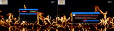

    Se hai un amico che ha una VU+ che lasci il comando per terminare la configurazione, in generale tutto il modello 2.
    Già configurato, è possibile modificare il modello di comando, ad esempio da 2 a 1.
    Quindi cerca di cambiare la configurazione del comando in model1.
    Nel mercato hai 2 modelli di controlli per VU+
    Il generale può essere impostato / configurato come originale e uno per i vecchi modelli (VU+Ultimo/DUO) che utilizzano il modello 1.
    Si differenziano solo nella posizione del tasto muto e questo non ha la chiave per accendere il televisore che ha la buona manopola.
    Como es de segunda mano, queda la duda.
    Si tienes un amigo que tenga un VU+ que te deje el mando para terminar de configurar, en general todos modelo 2.
    Ya configurado, puedes cambiar el modelo de mando, de 2 a 1 por ejemplo.
    Luego mira de cambiar la configuracion del mando al modelo1.
    En el mercado tienes 2 modelos de mandos para VU+
    El general, se puede poner/configurar como el original y uno para los modelos antigual (VU+Ultimo/DUO) que usan el modelo 1.
    Solo se diferencian en la posicion de la tecla del mute y que no tiene la tecla para encender la TV que tiene el mando bueno.
