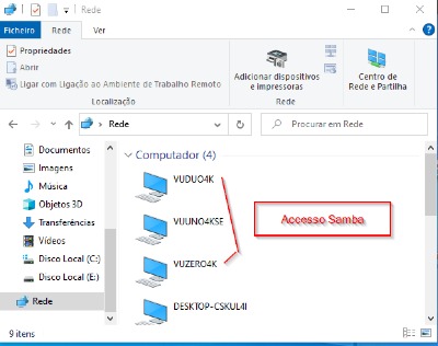

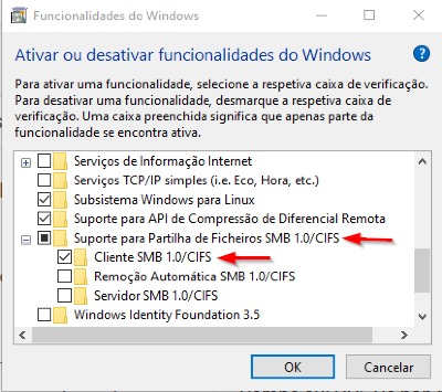

Abilitazione e disabilitazione delle funzionalità di Windows (ricerca nel Pannello di controllo) > Attiva la funzionalità Samba.
In "Open Network & Internet Impostazioni" Reimposta la rete > È necessario riavviare Windows.
Quindi prova a trovare la macchina sulla rete tramite il protocollo Samba sul PC > Se non hai cambiato nulla nella casella, non devi fare nulla in questo.
Perché non so se funziona con SMB2... solo i maestri qui possono darti una risposta.
Sicurezza penso che non sia un problema su questo problema... SMB deve essere utilizzato sulla rete interna. Alla tua rete Internet ottiene solo chi vuoi presumibilmente...
