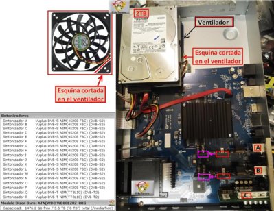

Recomendado poner un ventilador de 1000rpm debajo del disco, con este modelo, no tendras problemas con la altura (100mmx100mmx12mm), solo recortar el soporte de una de las esquinas (Scythe Kaze Jyu Slim 1000).

Recommended to put a 1000rpm fan under the disc, with this model, you will not have problems with height (100mmx100mmx12mm), just cut out the support of one of the corners (Scythe Kaze Jyu Slim 1000).

Ventilador pegado con cola de contacto, en la posicion que esta, metiendo aire a la caja.
De 1000rpm, siempre funcionando, es muy silencioso.
Fan stuck with contact tail, in the position it is, putting air to the box.
1000rpm, always running, is very quiet.
Buenas, donde va conectado el ventilador para que esté siempre funcionando aun estando en estado de reposo?

@rufo600
Being at rest / standby to the cables of the disk (it is the simplest), the yellow cable has 12 volts and the black cable for the mass (whichever you want).
The disk at all times has power, the software receiver stops/starts it when needed.

Estando en reposo/standby a los cables del disco (es lo mas sencillo), el cable amarillo tiene 12 voltios y el cable negro para la masa (el que quieras).
El disco en todo momento tiene alimentacion, el receptor por software lo para/arranca cuando lo necesita.
