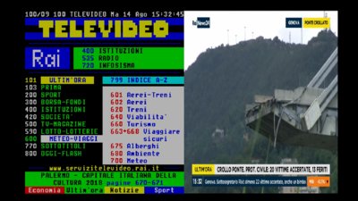

è giusto che con OBH non ho televideo ne sui canali HD ne su quelli normali?
Ma quando mai, ci mancherebbe!

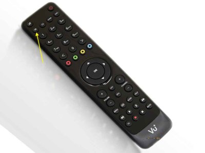

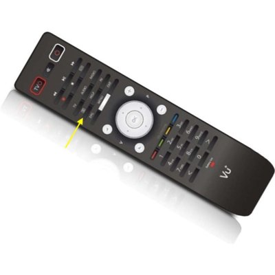

il mio telecomando è diverso ed ha il pulsante televideo in alto a sin,con BH televideo patte,con OBH non succede nulla
puo dipendere dal fatto che in flasch ho BH
boh,mistero
pigio il pulsante che mi dici (e che pigiavo anche per BH)
si accende il tasto tv rosso e non succede nulla.
tocca d iqua,tocca di la e mi sono comparsi i sottotitoli...come li tolgo
sottotitoli tolti televideo boh..el va minga
La diversità dei telecomandi non rileva: rileva solo il simbolo perché telecomandi diversi hanno solo i tasti in posizione diversa.
I sottotitoli li "togli" come "togli" il 99% delle cose: con EXIT oppure ripremendo lo stesso identico tasto: ON/OFF ;)
