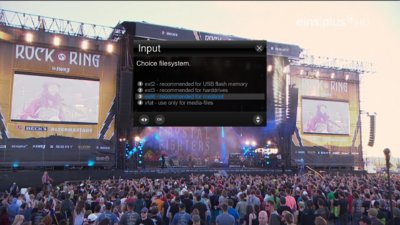

Non mi ricordavo più questo menu perché l'avrò usato mille anni fa per scegliere il supporto e poi non mi è più servito. ;)
cacchio
avevo usato ext2 flasch memory
