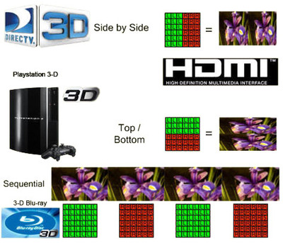

Il formato dei fotogrammi destro e sinistro per il 3D puo' essere di tipo "Frame Sequential" come nei Bluray (ma non si usa nei canali televisivi), oppure "Top/Bottom", oppure "Side by Side" (che e' il piu' usato per i canali TV).
Per questo il TV deve sapere quale formato 3D gli sta arrivando.

il file che ho scaricato si chiama : TITOLO ... 2014.DTS.ITA.ENG.Half.SBS.1080p.BluRay.x264-BLUWORLD, il mio tv è un lg ub 850v e quando clicco 3d mi fa scegliere delle impostazioni, ma nn saprei cosa mettere ?
Le opzioni per il 3D dovrebbero essere solo 3, come scritto sopra, provale tutte e generalmente una dovrebbe andare.
Pero' non mi ispira tanta fiducia la parola BluRay nel nome del file, non vorrei che il 3D fosse in formato Frame Sequential come nei bluray, in quel caso c'e' il rischio che il decoder non possa riprodurlo (limitazione della sua HDMI che non e' 1.4?)

allora penso proprio che nn riusciro a vederlo dal decoder, visto che si tratta di un film che era in bluray e ora è stato caricato su internet....se lo metto sulla ps3 dovrebbe andare ok però ?
Comunque nella trasposizione da bluray a file video in teoria potrebbe essere stato convertito anche il formato 3D...
