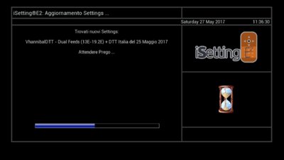

Da qualche mese l'aggiornamento dei settings di Vhannibal+DTT...

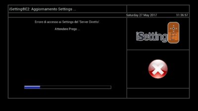

...si blocca venendo comunicato l'"Errore di accesso ai Settings del 'Server Diretto'".
Riprovando dopo circa 3 o giorni, dalla disponibilità del citato aggiornamento, l'operazione viene regolarmente effettuata.
Qualche soluzione?
Grazie @Diamondear per quello che potrai fare, oltre che per quello che hai già fatto
Potrebbe essere un problema della lista di vhannibal. Puoi verificare se lo fa su tutti gli altri feed? Puoi provare adesso?

Ho riprovato positivamente circa 9 ore dopo, e cioè dopo 2 giorni dall'uscita dei settings citati.
Riproverò alla prossima uscita di tali settings, estendendo tale prova, in caso di esito negativo, anche agli altri feed.
Inviato dal mio HTC 10 utilizzando Tapatalk
Appena provato aggiornamento appena uscito con esito positivo.
Saranno quindi problemi momentanei della lista di vhannibal?
