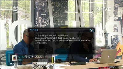

iSetting E2 v3.3.9 mipsel32 su vu+zero.
Non è possibile selezionare nessun tipo di impianto, qualunque sia la sorgente dei settings.
Mostra questo errore:
"Vuoto...
Errore durante la lettura dei dati sul Server.
Questo potrebbe essere accaduto per mancanza di connessione ad Internet o Server congestionato.
Verificate la vostra connessione di rete.
Grazie"
Ovviamente il decoder è collegato ad internet senza nessun problema.
@Diamondear
3.3.9 - (Disponibile con l'aggiornamento automatico e da QUI):
  • Corretto l'errore di connessione di rete che si presentava durante lo scarico dei settings, che obbligava l'utente a riavviare del tutto il decoder.
  • Adattamento modulo tuner per decoder Edison Plus con firmware OpenATV e Egami.
    Il Plugin adesso viene caricato regolarmente da enigma2.
  • Aggiunto un ulteriore SettingMan per Manutek per la sola lista dei canali DTT.
  • Corretto il funzionamento e lo scarico dei Settings di Cyrus.
  • Altre piccole correzioni.
