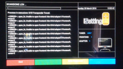

non mi funziona la numerazione LCN, mi da errore, sapete aiutarmi?
grazie
