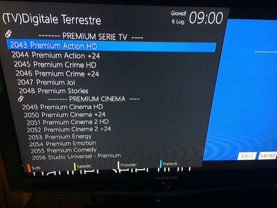

Nessun canale rispetta la posizione.
Puoi postare uno screen di come dovrebbe essere con precisione la lista e i bouquet?!?

A me escono sballati non capisco perché.
Il motivo telo dico io.

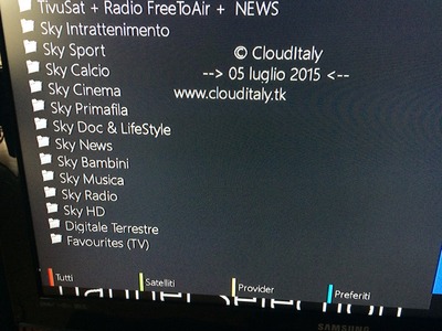

Usando IPTV, il bouquet IPTV lo hai come primo, così facendo se il bouquet Tivusat partiva da 001; quello SkyIntrattenimento da 100, ora chissà con che numero ti iniziano.
Non credo. Perché io ho usato isetting con BH appena caricata. Senza iptv configurata
Non hai configurato il plugin per i canali IPTV, ma puoi verificare se nella lista dei bouquet sono presenti i canali IPTV al primo posto? CloudItaly ti sta dicendo proprio questo.
Il plugin iSettingE2 se trova un bouquet IPTV per esempio al 1° posto, lasciando l'apposita opzione su Predefinito, aggiornando una qualsiasi lista di settings, la lascia alla stessa posizione.
Controlla ...

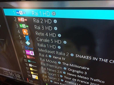

Ma la numerazione era sballata anche senza caricare nessuna lista ma usando solo isetting
Ricerca sat
Installo isetting
Ricerca ulcn con isetting
Su iptv non si sa perché ma non esce nemmeno epg dei primi 6 canali
Ho avuto modo di chiedere a chi ha la BH 2.1.7 e la mia lista la legge correttamente.
Dall'immagine che hai postato, se al primo bouquet hai IPTV, è quasi sicuro che ti trasla i canali, non facendo più corrispondere la numerazione.
Sull'assenza dell'EPG, è strano che non ci sia.
