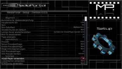

Es wurde doch ausdrücklich schon vom dhzw2001 gesagt das es nicht gehen kann. Da etwas umgestellt wurde.
@hgw
hier ein Screen wo ich es markiert habe . Du kannst es ja mal umstellen und versuchen ob es dann läuft.

@Pyromon
Mit dem vti funktioniert es bei mir nach etwa 5" wird gestreamt
Das Problem was ich schildere betrifft blackhole 2.1.5 ... stream nicht
Einstellungen sind wie von dir geshootet in beide image sprich vti bzw. Blackhole
also hat das mit dem mediaportal selber nichts zu tun ...schätze ich mal
