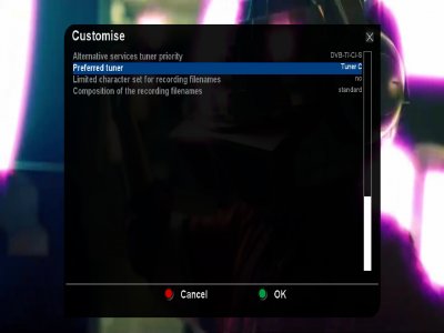

La schermata, invece, non è molto significativa, di per sé. Fa quello che dice: dà la priorità ai tuner in caso tu usi alternative per i canali. Ma questa è una cosa che non ho mai utilizzato, personalmente.
Ha più senso se hai due segnali per lo stesso satellite o per il DT che arrivano a due tuner diversi e non hanno la stessa qualità.
Ma tu credo che abbia un tuner singolo sia per il sat che per il DT. Per cui non ti serve questo sottomenu.

Per il tuner,boh,ho provato a variare qualcosa in ogni menù interessato dal DVBT, ma come dicevo, probabilmente il fatto che in questo momento funzioni è puramente aleatorio. :)
