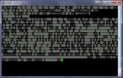

Dunque sono riuscito a trovare un cavo seriale per vedere l'output che mi dava Putty, ebbene credo ci sia qualcosa che non va...
guardate:
