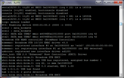

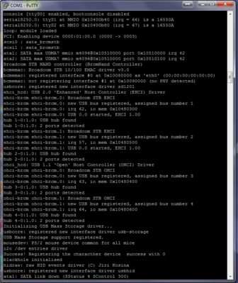

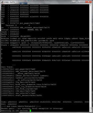

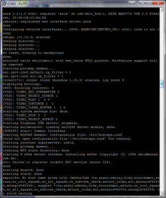

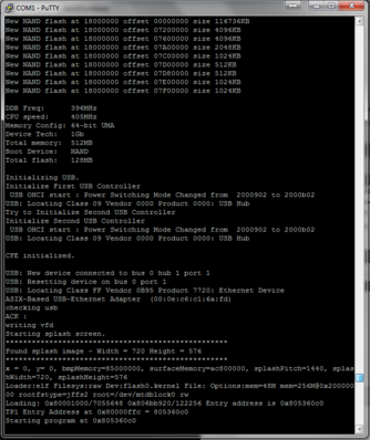

Allora, per i log non c'è problema, li trovi in fondo a questo post! :) In ordine trovi lo scorrimento dell'output con gli screen delle voci relative alla chiavetta ed al tuo driver.
Per quanto riguarda invece la connettività, riesco a connetterlo in rete (infatti sono riuscito a pingarlo, sia con che senza DHCP), il problema è che come tento di fare qualunque altra cosa (che sia un accesso alla rete tramite decoder per il download di un plugin o un accesso remoto da pc - sia telnet che ssh) il decoder si blocca e non mi permette di fare più nulla...
Comincio a pensare di essere impedito io che forse non sto facendo qualcosa... eppure il collegamento è giusto, ero riuscito anche a vedere per un attimo l'output della schermata di accesso telnet prima che il decoder si bloccasse, ma non riesco ad avere un collegamento stabile...
La cosa bella è che lasciando il cavo di rete collegato il decoder si blocca subito dopo l'avvio e si riavvia all'infinito... mentre collegando il cavo a decoder acceso mi permette almeno di aprire la schermata di accesso dopodiché si blocca ugualmente XD
Ormai non so più a che santo votarmi!

PS: ho appena controllato che il chipset è un ax88772a.... potrebbe essere che non combacia con quello che ho installato (88179-178)?
