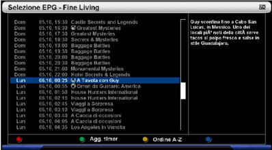

Oggi ho notato un'errore mai visto prima sull'epg di Fine Living , praticamente da questa sera a mezzanotte fino a domenica sera a mezzanotte tutte le descrizioni sono in inglese mentre quelle prima e dopo sono ok.
Ecco i due screen dove si vede il cambio epg tra giovedì contro venerdì e di domenica contro lunedì.
