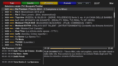

Da qualche giorno in TivuSat EPG vuoto su Iris, TopCrime, La5, Mediaset Extra, Italia 2 e Boing. Gli stessi canali in DTT sono OK.
Settings vHannibal su BH 2.1.4.
Confermo anche io quanto detto da max. Sicuramente è dovuto dal fatto che questi canali con i setting vhannibal sono su una nuova frequenza Sat. Come possiamo risolvere?

File aggiornato. Da domani avrai l'EPG anche su questi canali.
