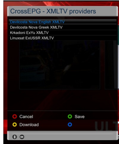

Vorrei chiedervi aiuto su come impostare la Cross epg...sono andato in XMLTV ma trovo solo questi provider...
Come posso aggiungere rytec italy xmltv ? ho un hdd collegato al decoder
