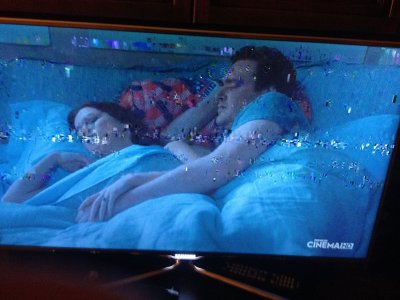

Rieccomi qua! Allora ieri mi è arrivata la cinesina consigliata da francoia e devo dire che la situazione era leggermente migliorata, ad esempio riuscivo a vedere i canali sd di premium cosa che con l'A867 non riuscivo. Poi oggi ho trovato in un negozio di una famosa catena l'Happauge Win-Tv-Nova T-SE alla modica cifra di € 32 ed ho deciso di acquistarla.
La chiavetta in questione trova tutti i canali, però continua a soffrire su quelli di premium, soprattutto con gli HD. L'unica informazione che so darvi in più è che con questa chiavetta l'SNR indica un 55%-57% mentre l'altro parametro AGC 70%-75%. Vi allego una foto fatta ad un canale HD.
A questo punto credo che sia una questione d'impianto. Comunque grazie a tutti per i consigli!hauppauge.JPG
quei pixel li sono solo ed esclusivamente una questione di segnale ..........provala da un amico che magari ha una calata singola,vedrai che spariscono

@sigbrainwash : Canali HD sono molto più sensibili alla qualità del segnale rispetto a quelli SD.
PS: La prima regola della ricezione delle onde elettromagnetiche - Il miglior amplificatore è l'antenna.

Eh si, mi sa che hai tanto ragione, difatti ho acquistato un amplificatore della meliconi di cui ne parlano tutti bene e non ho avuto nessun risultato, anzi, vedevo meno. Comunque ora come ora l'unico max che non mi da problemi è il D-Free che è quello dei canali hd, gli altri ber che varia da 800 a 1200... Mi sà tanto che devo rivolgermi ad un antennista
