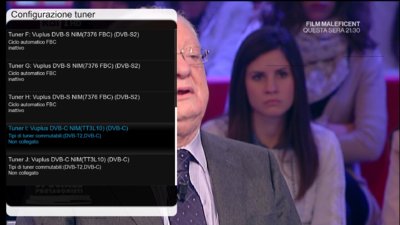

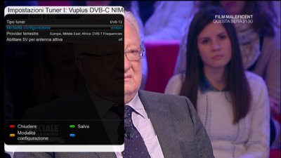

Di solito è in fondo alla lista dei tuner, in coda ai tuner DVB-S2
in fondo alla lista tuner ho il Tuner H che però viene visualizzato come Tuner DVB-S2 FBC (come tutti gli altri, in pratica)
...che sia guasto/montato male il mio Tuner DVB-C/T2 Dual? :(

altro mistero è che nei menu non trovo traccia del tuner DVB-C/T2 Dual
arrivo al tuner virtuale H e poi non ho nessun Tuner Q
che rabbia....
senza che mi rilegga il papello, troppo lungo per me, che img. monta il tuo box?
Tipo Tuner
DVB-T
Configurazione -> attivata
Regione Europa, Middle East, Africa: Frequenze DVB-T
Tipo Tuner
DVB-T
in che menu trovo le impostazioni che mi hai indicato, partendo da zero(da un canale che sto guardando in tv, per intenderci) ?
scusa ma ancora faccio fatica a destreggiarmi tra menu e telecomando del Vu+ Ultimo 4K... ;)
ho caricato in varie fasi sia l'ultima BlackHole, sia l'immagine ufficiale Vu+(sia quella di novembre cariata in fabbrica, sia l'ultima scaricata dalla repository del sitio ufficiale Vu+) e il difetto permane in tutti i casi. come dicevo non credo sia un problema di Immagine...
ciao e grazie
fai una prova, io non dispongo ancora di materia prima. :)
prendi una VTi e reinstalla tutto ex novo, lascia stare al momento la img. ufficiale.
-> da quel che vedo, tempo ne hai
i tuner T2 dovrebbero essere commutabili con il tuner C :)
